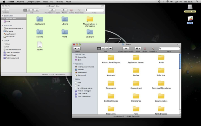

Io ho leopard 10.5.6. Le cartelle sono tutte gialle tranne alcune come quelle della prima schermata dell'HD (applicazioni,sistema,utenti, developer) ma quelle dentro sono gialleeee. Come mai?

Potrebbe dipendere alla scheda video....facci vedere queste cartelle così possiamo capire meglio
mi sembra tutto a posto, hai per caso installato qualche programma che modifica l'aspetto del interfaccia? (tipo CandyBar et simili)

http://img.skitch.com/20090321-t7c8p...bcdywfq8gp.jpg

No non ho utilizzato nessun programma simile. Le icone delle cartelle erano così dall'inizio. In ogni caso, posso modificare quel brutto giallo?
Vai a vedere dove ti ho indicato alla fine del mio ultimo post di che colore è la GenericFoldericon.icns. Se è gialla, si può rimpiazzarla con una azzurra da un backup o che qualcuno ti passa. Però non conoscendo le cause del tutto sono un po' dubbiosa. Vai comunque almeno a vedere se ha il colore giusto lì o se anche lì è gialla.

Lì è gialla!! Però ho risolto parzialmente utilizzando un programma da te menzionato Folder Teint. Ho dato un colore verdino, che secondo me è più carino

Nel tuo primo screenshot si vede che anche l'icona del disco rigido ha l'etichetta colorata, e anche il colore delle finestre del Finder non è quello di default; se non hai fatto tu queste modifiche, qualcuno deve aver usato il Mac prima di te, e potrebbe aver usato qualche applicazione per modificare i temi. E' possibile? :)
:???:ma a me sembra che qualche programma per le icone è stato utilizzato, se non per il colore almeno per le immagini per le icone. quelle nella cartella utente mi sembrano "leggermente" strane, non sono le originali di default.poi anche gli sfondi delle finestre mi sembrano tutti sballati:confuso
EDIT: ecco appunto :zzz
I cambiamenti di cui parlate sono stati personalizzati dalla finestra "informazioni" col click doppio dito (mackbook pro), le icone sono state cambiate anche con questo metodo (trascinare l'icona nuova sulla vecchia sempre nella finestra informazioni).
Il problema è la cartella "generic" che risulta gialla. Io l'ho cambiata in verdina con il programmino detto dall'amica moderatrice. Però se mi passa l'originale sono ben lieto di sostituirla (basta copiarla?)
