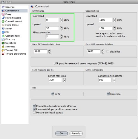

perfetto. non devi fare nulla.... la situazione è corretta. l'unica cosa di cui ti devi preoccupare è che le preferenze alla voce connessione siano corrette. dovranno essere le seguenti:
http://www.tuttologia.com/forumtutor/asaeqz8.jpg
ora sei lenta semplicemente perchè il file non è posseduto da fonti presenti nella rete kadu. per trovare i tuoi files fai ricerche kadu, trovati e messi in download i files, sarai certa di scaricare velocemente.
