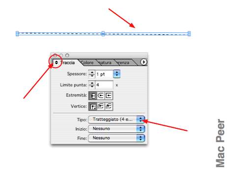

Ale, controlla meglio... fai tre click sulle freccette per espandere il pannello "traccia" ed avrai altre opzioni:
http://www.tuttologia.com/forumtutor/ZZ33EC76AF.jpg
Grazie Avro, sarà che ho la versione 2 ma non trovo la possibilità di inserire la traccia tratteggiata.
