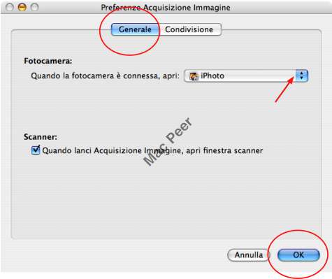

Invece con Acquisizione Immagine che non avevo mai usato mi sono accorto (solo ora) che se provo a caricare con questo programma mi scarica tutto, anche l'audio. Però ogni volta che connetto la fotocamera al Mac mi si apre in automatico anche iPhoto. Come dovrei fare per disabilitare questo automatismo? Vado sulle preferenze di sistema? E poi, dopo averlo fatto dovrò anche fare un'importazione su iPhoto delle foto appena caricate?

Nelle preferenze di "acquisizione Immagine" ;)
http://www.tuttologia.com/forumtutor/ZZ058A2EBA.jpg
Grazie Avro, ...e io che cercavo sulle preferenze di iPhoto. Aquisizione Immagine da quello che ho capito è un programma di sistema, se posso chiamarlo così, che viene prima di iPhoto nella gestione delle immagini.
