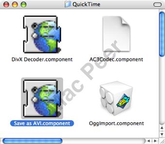

E aggiungo che anche QuickTime PRO può farlo. Si deve (come è ovvio) installare il codec Divx e aggiungere il component gratuito "SAVE AS AVI" (save as avi.component). Quest'ultimo component si trova in una cartella "extra" quando si scarica Mpeg Sreamclip: http://www.tuttologia.com/freeware/mpeg-streamclip.html Per installarlo basta trascinarlo nella cartella in Libreria > QuickTime insieme agli altri component)
