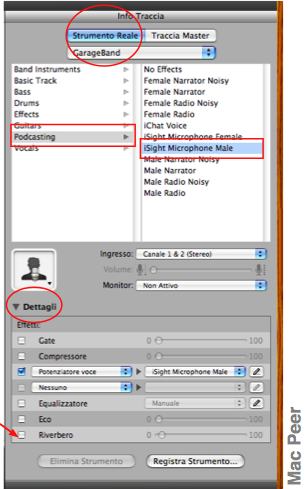

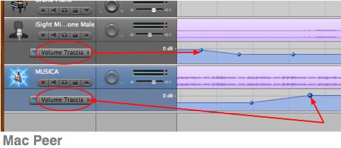

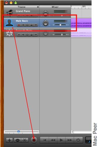

Qualche screenshot a supporto di quando spiegato da Meigel:
http://www.tuttologia.com/forumtutor/ZZ22CAB8E3.jpghttp://www.tuttologia.com/forumtutor/ZZ2DE9D327.jpg
http://www.tuttologia.com/forumtutor/ZZ22560C99.jpg
