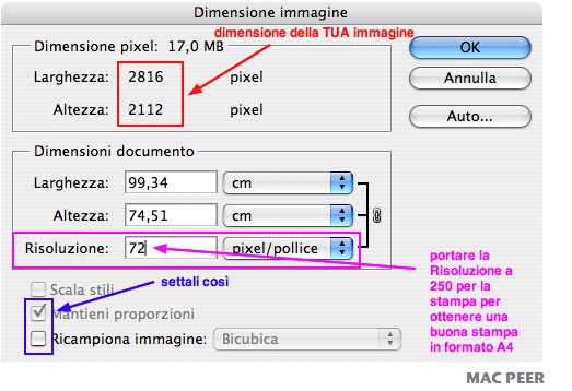

Il procedimento è più o meno questo. In sostanza al variare della risoluzione, varia anche la dimensione dell'immagine e, visto che la tua foto ha una dimensione in pixel di 2861x2112 e ipotizzando che abbia di default una risoluzione di 72, sarà sufficiente portare il valore della risoluzione da 72 a 250 (più che adeguato per una stampa in A4). Infatti, una volta che la risoluzione sarà di 250, le dimensioni (Larghezza/Altezza) saranno di 28,61 x 21,46. Questo esempio si riferisce ovviamente alla tua immagine completa, senza tener conto ancora dello "zoom" che dovrai fare e che poi ridurrà la tua immagina originale. In procedimento, in ogni caso, non cambia e rimane lo stesso. Lo scopo è quello di ottenere un'immagine che abbia una risoluzione intorno ai 200 dpi e di dimensioni (Larghezza e Altezza) desiderate
http://www.tuttologia.com/forumtutor/risoluzione.jpg

Una volta che hai aperto la tua immgine con Photoshop vai sulla barra del menu:
Immagine/Dimensione immagine--->e ti compare la finestra che ti ho indicato.

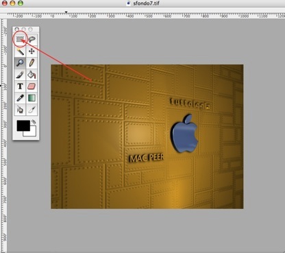

una volta che hai la tua immagine aperta, clicchi sullo strumento selezione(vedi immagine)
http://www.tuttologia.com/forumtutor/1a.jpg

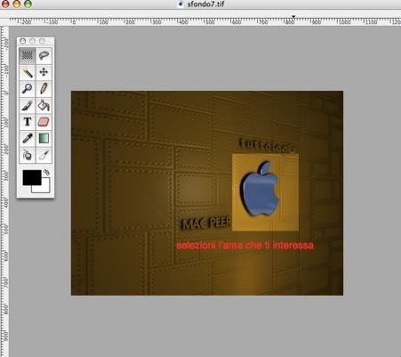

selezioni la porzione che ti interessa
http://www.tuttologia.com/forumtutor/2a.jpg

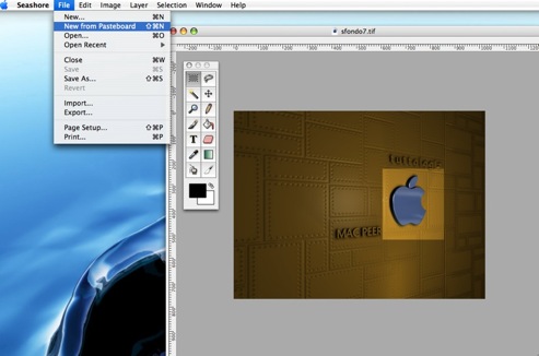

clicchi MELA + C
poi sul menù/ NEW FROM PASTEBOARD
http://www.tuttologia.com/forumtutor/3a.jpg

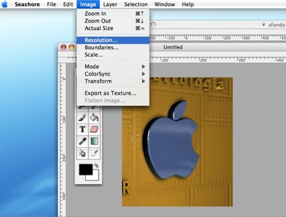

sempre sul Menu vai si IMAGE/RESOLUTION e inserisci per esempio 200
http://www.tuttologia.com/forumtutor/5a.jpg
Improvvisamente, a causa della relazione che lega risoluzione e dimensione, l'immagine si rimpicciolirà (quanto?..non lo so devi verificarlo tu). A questo punto il gioco è fatto; si tratta in sostanza di alzare la risoluzione tanto quanto la grandezza (piccolezza) dell'immagine consente, per poter essere stampata. Tu ingrandirai la tua immagine il necessario, ma sempre tenendo conto che dimensione e risoluzione sono inversamente proporzionali tra di loro(anche se esiste la possibilità di "stirare" un pò l'immagine senza che che essa ne risenta troppo)

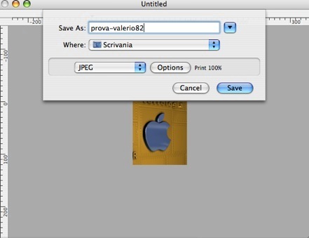

Appena sarai soddisfatto salvi l'immagine
http://www.tuttologia.com/forumtutor/6a.jpg
