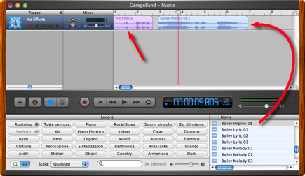

Quella che vedi è una traccia "Strumento Reale".
La parte di sinistra l'ho registrata io; quella di destra è un loop del Jam Pack Voices, e come vedi l'ho inserito senza problemi nella traccia...
http://www.tuttologia.com/forumtutor/ZZ4D685E3D.jpg

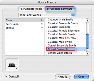

Nel pannello "Strumento Software", quelli che vedi nella finestra di destra non sono effetti da applicare alle tracce, ma Strumenti Virtuali (da suonare con una tastiera collegata al Mac).
http://www.tuttologia.com/forumtutor/ZZ60BA303C.jpg

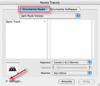

Quando sei sul pannello "Strumento Reale" nella finestra di destra compaiono dei preset di effetti (se il JamPack le contiene) da applicare alle tracce, già studiate e preimpostate per la voce, chitarra, basso, batteria ecc.
Puoi sempre cliccare su "Dettagli" per creare e salvare le tue impostazioni di effetti personali.
http://www.tuttologia.com/forumtutor/ZZ25CB9E68.jpg

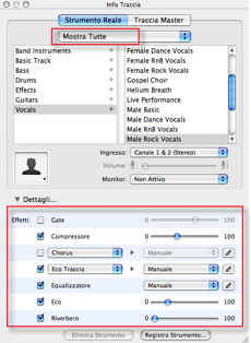

Come suggerito da TheCube fai Mela+I oppure doppio click sulla traccia che hai registrato per aprire la finestra Info Traccia.
http://www.tuttologia.com/forumtutor/ZZ33C47592.jpg
Nella finestrella in alto imposta "Mostra tutte"; ciò che visualizzerai dipende dai JamPack eventualmente installati.
Scegli una preimpostazione di effetti (se sono presenti), oppure clicca su "Dettagli" e imposta manualmente i vari effetti a tuo piacere.
