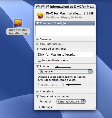

Citazione:
1) mela+I sul file .pkg (o control+clik--->ottieni informazioni)
2) apri con: installer e modifica tutto
http://www.tuttologia.com/forumtutor/rtyu51.jpg
installer, se ti viene chiesto il percorso nel menù a tendina, sta in applicazioni/utility
