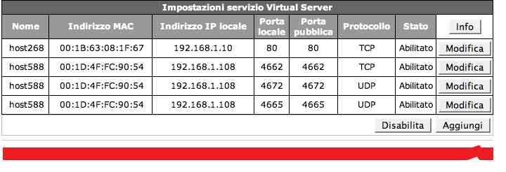

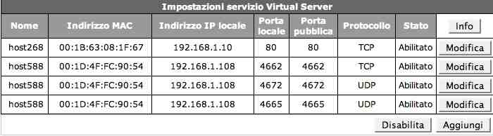

ora ho HighID e la Kad non è firewalled ...ma ho ancora un dubbio
Io (host588 ) ho inserito solo le regole per le porte 4662-4665-4672 ma ho notato che l'altro host268 di default ha la porta 80 ....la devo aggiungere anch'io?..
..allego quadro
Allegato 522

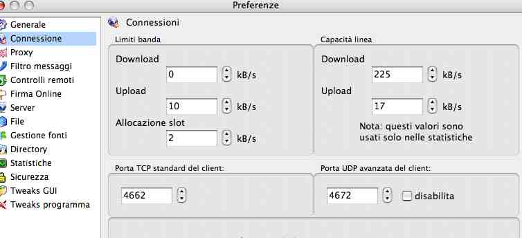

....e scusate se ho capito male ma con una connessione così :
Allegato 525
son costretto a mettere 10 in upload giusto?
Allegato 524
nel router la regola relativa alla porta 80 lo puoi tranquillamente togliere. allocazione slot metti 5 kb/sec (ora è 2 ed è troppo basso) e in upload un valore pari ai 2/3 della banda che il tuo provider ti concede.
esempio: upload da contratto=256kbps. 256:8=32 kb/sec. metti quindi 20 kb/sec.
ma se levo la porta 80 non disturbo l'altro mac?

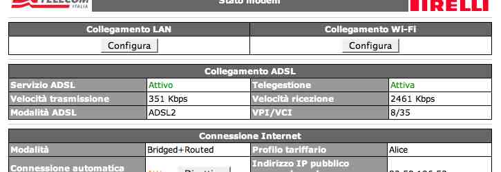

........e poi il mio provider mi concede 351 kbps come vedi :
Allegato 526
quindi posso mettere almeno 26?

Mi sembra di aver capito che 10-15kbps sia un pò pochino, per cui non penso
di aver risolto proprio tutti i problemi!!! :pauuura:
Eppure ho config.le porte sul router e nel mac e ho pure disinstallato il firewall nel mac......MAH!!
chi l'ha detto? dipende dal numero e dalla bontà delle fonti e da come scali le code (tempi attesa+crediti). leggi il tutorial che risponde chiaramente alla domanda sulla velocità e i tanti topic nel forum. vuoi andare più veloce? passa a fastweb, altrimenti pazienta.
....non ho problemi a pazientare....ma per quanto riguarda la porta 80 non creo problemi all'altro client elimininandolo? ....
Allegato 529
sopra leggi:
Citazione:
