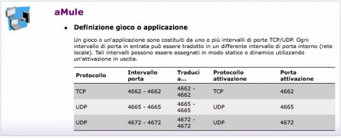

Buongiorno a tutti, dopo aver letto questa discussione ed altre e mi rimane un dubbio, ho aMuleAdunanza e sono passato alla fibra, mi sono fatto assegnare un ip pubblico, ho unTechnicolor TG589vn v3, quando entro nel router per mappare le porte e apro: casella degli strumenti>condivisione giochi e appl.>assegna gioco o nuova appl.>apro la tendina di assegna giochi/appl. e mi appare tra le voci solo "eMule", non aMuleAdunanza, è normale ed inserisco eMule e vado avanti o mi deve apparire aMuleAdunanza e quindi c'è un errore?
Grazie, spero di essere stato chiaro.
Allegati: 1
NON hai letto il topic. in particolare i post n.11 e 13.
devi creare TU una nuova applicazione (o modificare una esistente). NON puoi usare pedissequamente quelle presenti. amule normale o adunanza non è emule: le porte da mappare solo in parte sono uguali. quindi la assegni al mac. questo "concetto" è presente ormai migliaia di volte nel forum proprio perchè NESSUN router in commercio prevede la mappatura per amule.

Scusa, non è che non ho letto, è che ne ho letti tanti e non sono esperto così alla fine non mi sono perso più di qualche nozione, grazie.
Salve, ho mappato le porte, ho assegnato l'applicazione al mac e sulla schermata postata da Flashcream mi da anche la voce "registro", devo flaggare e accenderla o deve rimanere spenta?
Grazie per la pazienza.
spenta. avere dei logs non serve nel 99,99% dei casi.
Grazie, velocissimo, speriamo che poi Adunanza riparta.
