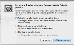

Una volta loggato come nuovo utente amministratore, procedi così:
Da Preferenze di sistema > Utenti e gruppi elimina il precedente utente. Al momento dell'eliminazione ti verrà chiesto cosa fare della sua cartella utente. Scegli la prima opzione, come nell'immagine
http://www.tuttologia.com/forumtutor/ZZ69973F0B.png
Successivamente clicca sull'icona MacIntosh HD in alto a destra sulla scrivania, apri la cartella Utenti, quindi la cartella Utenti eliminati e clicca sull'immagine disco. Adesso avrai a tua disposizione tutto il contenuto della cartella utente precedente da cui potrai trasferire i documenti che desideri mantenere.

Non mi fa spuntare quell'opzione perché devo liberare un po' di spazio sul disco... una volta liberato lo spazio sufficiente procedo con l'operazione...
ma seguendo questo procedimento non vado ad eliminare il vecchio utente subito?

Quella procedura poteva velocizzare il trasferimento. In alternativa, copia su chiavetta i documenti che ti servono, casomai un po' alla volta per non fare confusione, e poi trasferiscili nelle cartelle del nuovo utente
Per procedere devi premere il tasto "Elimina utente" e poi continuare come sai.......

Allora fai login vecchio utente e salva su pen drive i file che vuoi mantenere.
Poi accedi come nuovo utente e trascina i file nella cartella utente.
A trasferimento completato potrai eliminare il vecchio utente insieme alla sua cartella inizio (terza opzione)
Per risolvere una assenza di icone nel finder, dopo averle provate tutte http://www.tuttologia.com/macp2p/sho...inestra-finder, ho dovuto creare un nuovo utente amministratore e al momento di eliminare il precedente ho dato l'opzione "salva la cartella inizio in un'immagine disco"
ma la risposta che ottengo è la seguente...
http://i48.tinypic.com/os4j11.jpg
