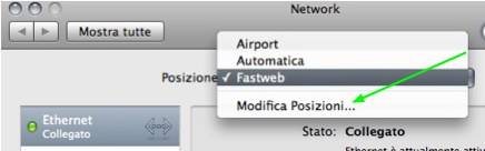

1)Durante le varie prove ho creato varie posizioni una per l'air port una per ethernet e altre create per provare e capire, ma non so come cancellarle , anche eliminando tutti i servizi non trovo la voce per eliminare le posizioni
posizione---> modifica...
http://www.tuttologia.com/forumtutor/aqqppoo.jpg
successivamente col tasto - elimini la posizione. ti suggerisco caldamente di leggere il manuale del router e di aprire l'aiuto mac. trovi tutte le risposte ai tuoi quesiti. il forum va usato quando ci sono problemi... non in sostituzione del manuale o dell'aiuto.
