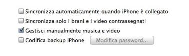

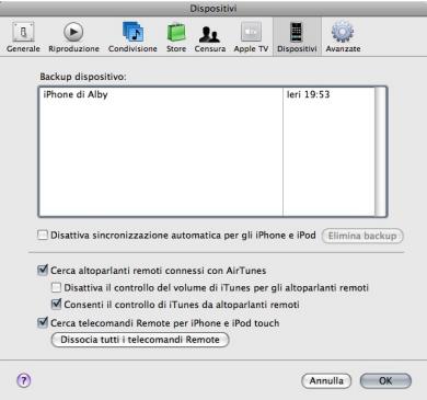

Mi puoi solo dire come configuro le pref perché non si apra in automatico? Ho cercato in quelle di itunes e non ho visto niente... è un altro topic, lo so, ma se non ti da fastidio...

Citazione:
Originariamente Scritto da
juanitus
In preferenze/dispositivi>disattiva sincronizzazione automatica.
Juanitus.... creo in italiano è credo (già letto in un altro topic...). :wink:
Citazione:
juanitus
dispositivi/riepilogo:
http://www.tuttologia.com/forumtutor/1ghhhj.jpg
pref.:
http://www.tuttologia.com/forumtutor/2ddfdwf.jpg
così a me non si apre itunes. va precisato che in dispositivi/info non ho selezionato alcuna sincronizzazione.
