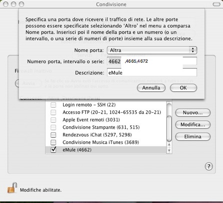

Ho cominciato a seguire le indicazioni del topic. Il primo screenshot che ho regolato e quello che vedi qui sotto:
http://img64.imageshack.us/img64/808...nshot012oc.jpg
ok visto, devi inserire le 3 porte in questo modo con panther: 4662,4665,4672
http://www.tuttologia.com/forumtutor...nshot012oc.jpg

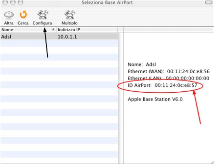

Riguardo poi l'Aiport Admin Utility mi riporta ID Airport diverso rispetto al primo screenshot:
http://img460.imageshack.us/img460/1...utility2ez.png
perfetto... la tua airport assegna l'IP al mac (lo vedo è 10.0.1.2)
ora però entrami nella configurazione della airport (il pannello map. porte è lì)
clicca su configura
http://www.tuttologia.com/forumtutor...utility2ez.jpg
in teoria il software airport andrebbe aggiornato alla versione 6.3 (vedo che hai ancora la 6.0) ma questo lo facciamo eventualmente dopo
e configuri cosi:
http://www.tuttologia.com/forumtutor/air22.jpg
quello è l'ID della base... non ci interessa
segui gli screenshot del msg precedente
