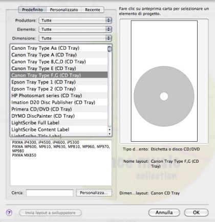

in disc cover devi scegliere il corretto layout e poi chiaramente selezionare il vassoio come "alimentazione" nelle preferenze di stampa. a seconda del modello canon e del sistema è in copie e pagine oppure layout. voglio dire.... non è che stai stampando dal vassoio normale della carta???... chiaro che in quel caso ti verrà detto che hai uno sportellino aperto.
http://www.tuttologia.com/forumtutor/dedwefewf.jpg
