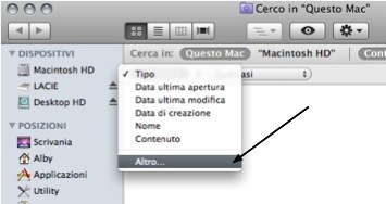

sono la stessa cosa o meglio il motore è lo stesso. cambiano le impostazioni che con mela+F sono variabili. per cercare un file nella cartella sistema non devi far altro che nel menu a comparsa tipo (che di default dovresti avere) scegliere "altro" e poi documenti di sistema, files invisibili, ecc ecc. a tuo piacimento.

scusa un attimo: nel menù a comparsa dove? in quello dei risultati si spotlight? lì "altro" non compare (solo i soliti applicazione documenti ecc, così come nell'ordine impostato nelle preferenze)
ripeto o meglio specifico che spotlight non è personalizzabile, mentre la ricerca fatta col finder (mela+F) si.
sopra mi riferivo alla seconda.
trovato. scusa! :-)
