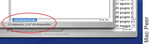

questo non lo so il mio mac è nuovo di fiamma e io non sono molto pratico come faccio a verificare quanto spazio ho nell'hardisk e idvd lo ricevuto già installato
Apri Macintosh HD con doppio Click e leggi in basso (sul bordo della finestra). Oppure seleziona l'icona di Macintosh HD e poi MELA + iCitazione:
Originariamente Scritto da lunasso
http://www.tuttologia.com/forumtutor/ZZ190F434D.jpg
Per quanto riguarda iDVD: lo hai mai aperto? Prova ad avviarlo: è un'applicazione e la trovi nella cartella applicazioni.
