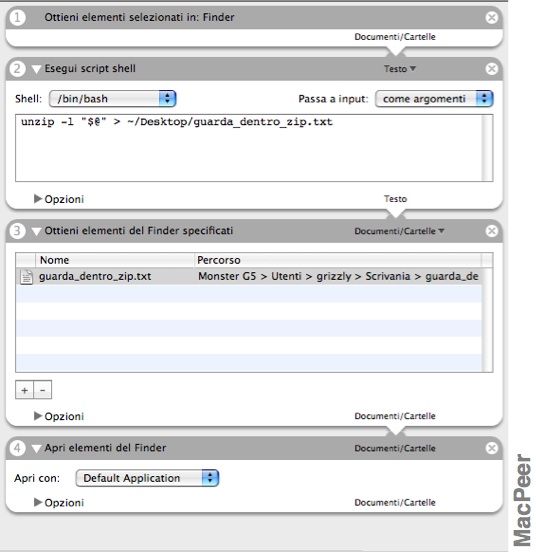

Se si vuole guardare il contenuto di un file .zip ma senza aprirlo è possibile farlo grazie ad un piccolo flusso di lavoro di Automator.
1) Lanciare Automator (si trova in Applicazioni);
2) nella colonna di sinistra (Libreria) fare clic su Finder e nella colonna Azione scegliere Ottieni elementi selezionati in Finder e trascinare questa azione a destra, nella finestra di lavoro;
3) nella colonna Libreria fare clic su Automator; nella colonna Azione scegliere Esegui script shell e trascinarlo a destra, sotto "Ottieni elementi selezionati in Finder";
4) nell'azione precedente controllare che alla voce shell ci sia /bin/bash; dove c'è "Passa a input" selezionare come argomenti dal menu a comparsa.
Si noterà che c'è già del testo battuto: CANCELLARLO e al suo posto scrivere:
unzip -l "$@" > ~/Desktop/Guarda_nello_zip.txt
Attenzione: nello script precedente, dopo la parola unzip c'è uno spazio, un trattino e la lettera "elle" (il sistema più veloce è quello di copiare il testo così come l'ho scritto io… :) )
5) nella colonna Libreria fare clic su Finder; nella colonna Azione scegliere Ottieni elementi del Finder specificati e trascinarlo a destra sotto "Esegui script shell".
6) Lanciare il Terminale (situato in Applicazioni/Utility) e scrivere:
touch ~/Desktop/Guarda_nello_zip.txt
(Questo crea un file di testo che raccoglierà l'elenco dei file contenuti nel file .zip).
7) Chiudere il Terminale e tornare ad Automator; fare un clic sul segno più (+) nella finestra "Ottieni elementi del Finder specificati" e navigare fino al file appena creato sulla scrivania e dare l'OK.
8 ) Nella colonna Libreria fare clic su Finder; nella colonna Azione scegliere Apri elementi del Finder e tracinarlo a destra sotto l'azione precedente. Lasciare "Apri con" settato su Default application.
9) Dal menu Archivio scegliere Registra come plug in; nella finestra di dialogo digitare un nome per il nuovo flusso di lavoro e controllare che nel menu a comparsa ci sia la scritta Finder.
10) Premere Registra.
Fatto!
http://www.tuttologia.com/forumtutor/automatflow.jpg
