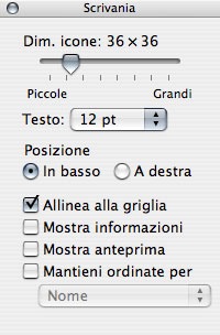

forse perchč sono allineate per nome piuttosto che alla griglia?
per nome l'allineamento č sempre a destra, alla griglia dove vuoi ma senza disordine... nessuna allineamento naturalmente ti permette di sistemarle dove credi...
finder----> menu vista/mostra opzioni vista (della scrivania)
setta come credi, fai un log out dell'utente e un log in.... dovrebbe tenere le preferenze impostate

Sicuro di non aver messo la spunta a "mantieni ordinate per..."?Citazione:

prova con un altro utente... (crei ed elimini gli utenti in pref. sistema account) e vediamo....
io ti consiglio di allieare alla griglia... ovvero cosė:
(le icone (ordinate) rimangono assolutamente dove le ho messe)
http://www.tuttologia.com/forumtutor/po55.jpg
non funziona ne con il cambio utente ne selezionando allinea alla griglia.
