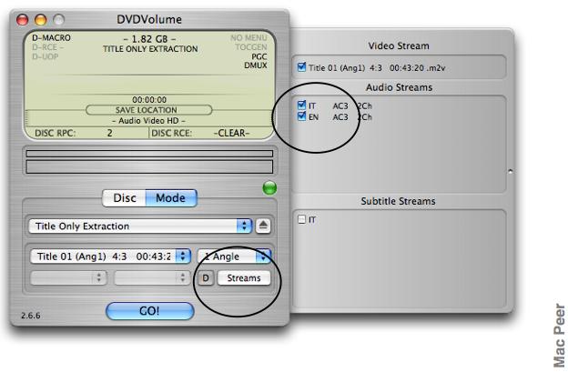

1) Con MacTheRipper estrai i singoli stream audio e video
http://www.tuttologia.com/forumtutor/jsaaslkas.jpg
2) Con ffmpegX > Strumenti > Mux associa il video .m2v con l'audio ac3 che preferisci
Fammi sapere
