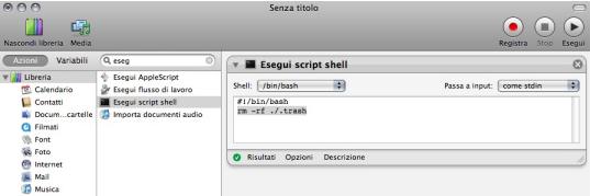

sai quindi cosa vuoi fare? deve esserti chiaro che svuotare il cestino è una cosa, eliminare il cestino un'altra e si fa per determinati e precisi motivi cioè quando il cestino contiene files che normalmente non si eliminano. cmq si fa anche con automator. apri automator, esegui uno script shell e copi/incolli
http://www.tuttologia.com/forumtutor/sxsxswcd.jpgCodice:#!/bin/bash
rm -rf ./.trash
quindi registri come plugin per il finder oppure proprio come applicazione. contenta tu, contenti tutti.... però devi sapere cosa fai.
